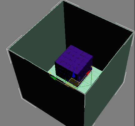

  4. パース ビューポートで、ブロックを格納してさらに余裕のあるボックス プリミティブを追加します。一辺が約 150 単位の立方体です。ボックスの中心をブロックにします。
  5. ボックスを編集可能ポリゴンに変換し、上部のポリゴンを選択して削除し、シェル モディファイヤを追加します。ビューに角度を付けて、ボックスの底まで見えるようにします。次の図のようになります。

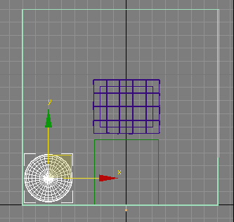

  7. フレーム 30 に移動し、オート キーを有効にして、フロント ビューポートで、次の図のように球をボックスの左下隅のすぐ内側に配置します。
  8. アニメーションを再生またはスクラブします。ボールが移動してブロックと交差します。交差しない場合はパスを調整します。

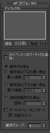

  14. パーティクル ビューに戻り、[mParticles コリジョン](mParticles Collision)テストをイベント 001 の下部にドラッグします。テストをクリックしてパラメータをパーティクル ビューに表示し、[ディフレクタ](Deflectors)リスト(現在は空)で[リスト別](By List)をクリックします。
    [ディフレクタを選択](Select Deflectors)ダイアログが開き、mParticles コリジョンでディフレクタとして認められたオブジェクト(ボックスと球)だけがリストされます。
  15. リストでボックスと球のエントリをハイライト表示し(たとえば +[A])、[選択](Select)をクリックします。
    ボックスと球が[ディフレクタ](Deflectors)リストに表示されます。

ディフレクタ
MassFX シミュレーションにおいてディフレクタとなる非パーティクル オブジェクトをリストします。これは、mParticles コリジョン テストと標準の衝突テストの大きな相違点です。ディフレクタ タイプのスペース ワープを使用する代わりに、PFlow コリジョン シェイプ(WSM)モディファイヤを適用したジオメトリ オブジェクトを指定します。[ディフレクタ](Deflectors)リストは、そのようなオブジェクトのみを含むことができます。ジオメトリ オブジェクトがPFlow コリジョン シェイプで修正されない場合、mParticles コリジョン テストのディフレクタとはみなされません。
もう 1 つの重要な違いは、mParticles コリジョンが[mParticles ワールド](mParticles World)オペレータによって定義されているシミュレーションのすべてのパーティクルに対して衝突をシミュレートすることです。つまり、[mParticles ワールド](mParticles World)オペレータが同じ mParticles ワールド ドライバと関連付けられているすべてのイベントのパーティクルです。特定のイベントでの mParticles コリジョン テストの配置に関係なく、テストが[mParticles ワールド](mParticles World)オペレータと同じイベント内にある場合は、[mParticles ワールド](mParticles World)オペレータのドライバのコントロール下にあるすべてのパーティクルに対して衝突が行われます。
追加(Add)/リスト別(By List)/除去(Remove)
PFlow コリジョン シェイプで修正されたオブジェクトをシミュレーションに追加するには、[追加](Add)をクリックした後、オブジェクトを選択します。または、複数のオブジェクトを一度に追加するには、[リスト別](By List)を使用します。オブジェクトを削除するには、リストでそのオブジェクトの名前をハイライト表示して、[除去](Remove)をクリックします。
mParticles コリジョンで割り当てられているオブジェクトを選択するには、リストでハイライト表示してから、このボタンをクリックします。シーン内でオブジェクトが選択されて、オブジェクトのパラメータに簡単にアクセスできるようになります。
