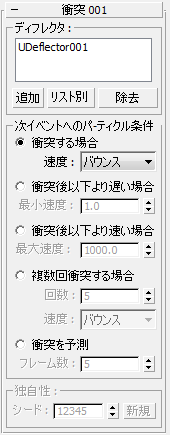

インタフェース
ユーザ インタフェースは、[パーティクル ビュー](Particle View)ダイアログ ボックスの右側のパラメータ パネルに表示されます。
[ディフレクタ](Deflectors)領域
この領域には現在有効なディフレクタが表示され、ディフレクタの追加および削除を実行できます。
- (リスト)
- このオペレータに適用されるディフレクタを表示します。3 つ以上のディフレクタを適用する場合、リストの右側にスクロール バーが表示されます。
リストされたスペース ワープをシーンから削除すると、名前が「<deleted>」というエントリで置き換えられます。
- 追加
- このボタンをクリックして、シーン内でディフレクタ スペース ワープを選択すると、リストの最後にディフレクタ スペース ワープが追加されます。
- リスト別
- このボタンをクリックし、[ディフレクタを選択](Select Deflectors)ダイアログ ボックスを使用して、1 つ以上のスペース ワープをリストに追加します。スペース ワープは、シーン内にあらかじめ存在している必要があります。
- 削除
- リスト内でディフレクタをハイライト表示してからこのボタンをクリックすると、リストからディフレクタが削除されます。スペース ワープは、削除されてもシーン内に残ります。
[次イベントへのパーティクル条件](Test True If Particle)領域
テストが次のイベントに渡すパーティクルの条件を選択してから、関連する設定を調整します。
- 衝突する場合(既定値) このオプションを選択してから、パーティクルの速度が衝突の影響をどの程度受けるかを[速度](Speed)で設定します。
[スピード](Speed)以下のいずれかを選択します。
- [バウンス](Bounce)(既定値) 衝突後の速度および方向が、ディフレクタのプロパティにより決定されます。
- [続行](Continue) パーティクルの速度および方向は、衝突の影響を受けません。
- [中止](Stop) 衝突後、パーティクルの速度は 0 (ゼロ)に設定されます。
- [ランダム](Random) パーティクルは、衝突後にランダムな方向にバウンドします。
- [衝突後以下より遅い場合](Is Slow After Collision(s))パーティクルの速度が衝突後に[最小速度](Speed Min)値よりも小さくなる場合、テストは成功です。
このオプションを選択した場合のディフレクタに対するパーティクルの動作は、[衝突](Collides)
[バウンス](Bounce)オプションを選択した場合と同じです。
[最小速度](Speed Min)パーティクルの速度がこの値より小さい場合、真が返され、次のイベントへの移動に適格になります。この値の単位は、システム単位/秒です。 既定値は 1.0 です。
- [衝突後以下より速い場合](Is Fast After Collision(s))パーティクルの速度が衝突後に[最大速度](Speed Max)値よりも大きくなる場合、テストは成功です。
[最大速度](Speed Max)パーティクルの速度がこの値より大きい場合、真が返され、次のイベントへの移動に適格になります。この値の単位は、システム単位/秒です。 既定値は 1000.0 です。
- 複数回衝突する場合パーティクルが特定の回数衝突した後に、真が返されます。 パーティクルは、最後の衝突点への移動後に次のイベントにリダイレクトされます。
回数 真が返されるために、パーティクルが衝突する回数。
[スピード](Speed) 指定された回数衝突した後の、速度および方向を決定します。 選択肢については、前述の説明を参照してください。
[衝突を予測](Will Collide)
現在の方向および速度に基づいて、パーティクルのモーションが直線的に予測されます。予測の結果、指定された時間間隔内にパーティクルがディフレクタと衝突するようであれば、真が返されます。パーティクルは、速度や位置を更新することなく次のイベントにリダイレクトされます。
フレーム数 衝突に先立って間近の衝突を探索する範囲をフレーム数で指定します。
[独自性](Uniqueness)領域
[独自性](Uniqueness)の設定を使用して、[速度](Speed)ドロップダウン リストの[ランダム](Random)オプションをランダム化できます。
- シード
- ランダム化の値を指定します。
- 新規
- ランダム化する式を使用して新規シードを計算します。
