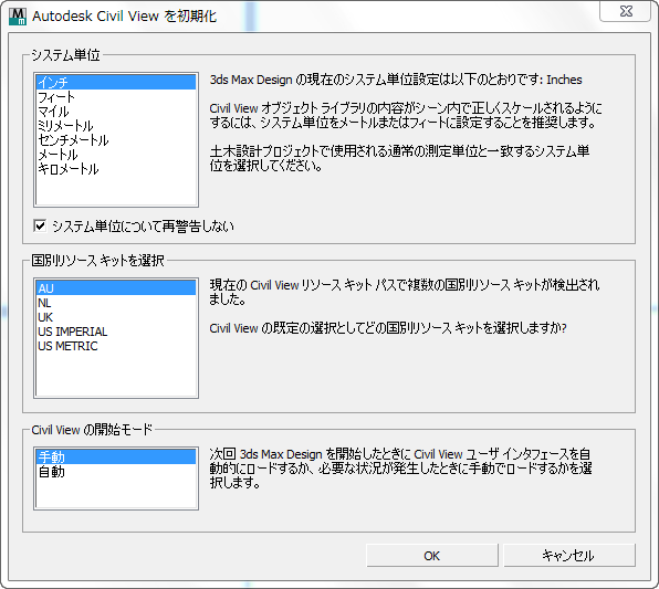

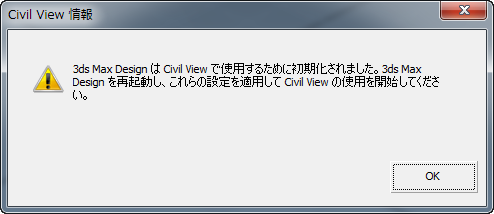

3ds Max Design をインストールした後で Civil View を起動するには、Civil View メニュー [Civil View を初期化](Initialize Civil View)を選択します。 3ds Max Design に初期化のダイアログ ボックスが表示されます。 初期化設定を選択して[OK]をクリックすると、3ds Max Design の再起動を求める警告が表示されます。
[OK]をクリックして警告を閉じた後、3ds Max Design をいったん終了してから再起動し、Civil View の機能の使用を開始します。

システム単位
Civil View モデルで作業しているときに使用する[システム単位](System Units)を選択します。 Civil View プロジェクトは通常、メートルまたはフィートを使用します。
  • システム単位について再警告しないオフのときに[システム単位](System Units)がメートルまたはフィート以外の場合は、Civil View によって警告が表示されます。 オフの場合、警告はこのダイアログ ボックスに 1 回のみ表示されます。
国別リソース キットを選択
Civil View で使用する[国別リソース キット](Country Resource Kit)を選択します。
この設定は、[Civil View 基本設定](Civil View Preferences)ダイアログ ボックス [リソース キット パス](Resource Kit Paths)パネルで変更可能な基本設定です。
Civil View の開始モード
オンの場合に 3ds Max Design 自体を起動すると、3ds Max Design が Civil View を起動します。 オフの場合は、[Civil View] [Civil View を起動](Start Civil View)を選択して 3ds Max Design セッションで明示的に Civil View を起動する必要があります。
この設定は、[Civil View 基本設定](Civil View Preferences)ダイアログ ボックス [一般](General)パネルで変更可能な基本設定です。
