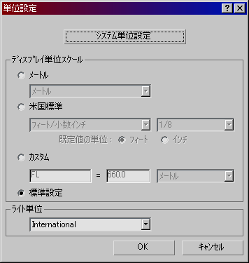

[単位設定](Units Setup)ダイアログ ボックス
[単位設定](Units Setup)ダイアログ ボックスは、単位表示方式を設定し、一般的な単位と標準単位(フィートとインチ、またはメートル法)を選択するオプションが含まれています。カスタム単位を作成して、オブジェクトを作成するときにいつでも使用できるようにすることも可能です。

インタフェース
システム単位設定
クリックして[システム単位設定](System Unit Setup)ダイアログ ボックスを表示し、システム単位スケールを変更します。
警告: システム単位の変更は、読み込みやジオメトリ作成のにのみ行います。既存のシーンのシステム単位は変更しないでください。
[ディスプレイ単位スケール](Display Unit Scale)領域
設定を有効にするには、単位スケール オプション([メートル](Metric)、[米国標準](US Standard)、[カスタム](Custom)、[標準設定](Generic Units))のいずれかを選択します。
  • メートルこのオプションを選択し、メートル法の単位(ミリメートル、センチメートル、メートル、またはキロメートル)を選択します。
  • [米国標準](US Standard)このオプションを選択し、[米国標準](US Standard)単位を選びます。 分数単位を選択した場合、隣に別のリストが表示され分数成分を選択します。小数点単位に関しては追加の指定はありません。
    米国標準を次に示します。
    • 分数インチ
    • 小数インチ
    • 分数フィート
    • 小数フィート
    • フィート/分数インチ
    • フィート/小数インチ
    最後の 2 項目は、フィートを示す「'」やインチを示す「"」などの単位記号を付けずに、数値編集ボックスに値を入力して を押したときに想定される単位を指定します。
    たとえば、[フィート](Feet)を既定として、5 と入力して を押すと 5 フィートになります。5" と入力して を押すと 0'5" になります。[インチ](Inches)を既定にした場合、5 を入力して を押すと 0'5" になります。5' と入力して を押すと 5 フィートになります。
  • [カスタム](Custom)編集ボックスにカスタム設定の計測単位を入力します。
  • 標準設定(既定値) 3ds Max の標準のシステムの単位は 1 インチに相当します。 この単位は、シーンが実世界の測定単位に基づく機能(フォトメトリック ライトやビットマップの[リアル-ワールド スケールを使用](Use Real-World Scale)など)を使用していない限り、ユーザ定義の任意の単位に変更することができます。
    警告: 詳細なディテールを含む1 インチより大幅に小さいオブジェクトをモデリングする際は、標準単位を 1 インチより小さい任意の単位(1 単位 = 1/50 インチなど)に変更してください。変更しない場合、丸めエラーによってモデリングに問題が発生する可能性があります。
[ライト単位](Lighting Units)領域
ドロップダウン リストを使用して、ライト値を[American]単位または[International]単位のどちらで表示するかを選択します。
