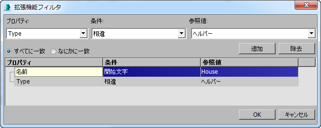

    たとえば、「House」で始まる名前のヘルパー オブジェクトを除く、すべてのオブジェクトを表示したい場合、以下のような検索になります。

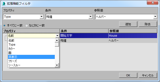

注: 次の図に示すように、リストにある既存のフィルタ語句を修正できます。文字列をクリックし、適切な手段(マウスまたはキーボード)を使用して文字列を修正します。キーボードを使用してフィールドを編集するときは、 または を押して変更したエントリを受け入れるか、 を押してキャンセルします。
