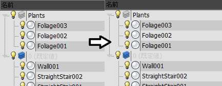

- シーン エクスプローラを[レイヤ別にソート](Sort By Layer)に設定し、レイヤの編集にドラッグアンドドロップ機能を提供します。この機能は廃止されたレイヤ マネージャ機能と置き換わっています。追加機能については、このセクションと「レイヤを使用してシーンを整理する」のセクションで扱っています。

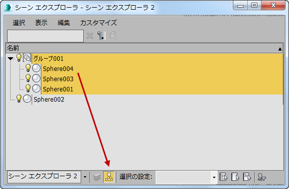

- シーン エクスプローラを[階層別にソート](Sort By Hierarchy)に設定し、階層の編集にドラッグアンドドロップ機能を提供します。追加機能については、このセクションで扱っています。
左: [階層別にソート](Sort By Hierarchy)を設定した[シーン エクスプローラ](Scene Explorer)
右: [レイヤ別にソート](Sort By Layer)を設定した[シーン エクスプローラ](Scene Explorer)

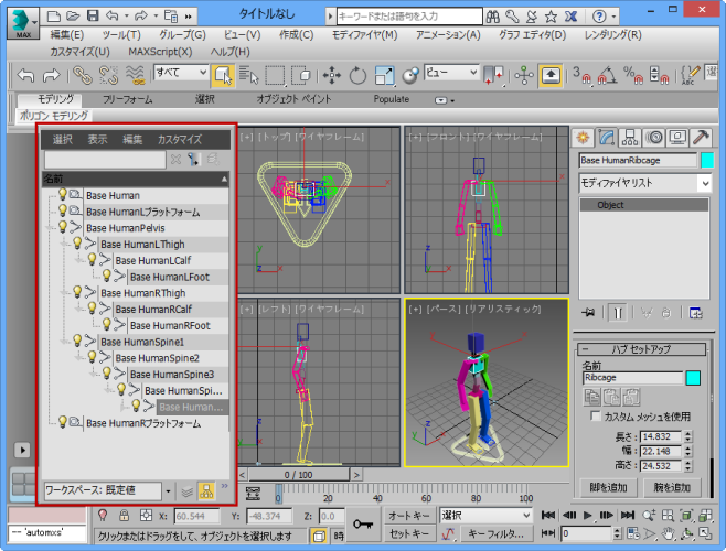

3ds Max の各ワークスペースには、「シーン エクスプローラ - [ワークスペース名]」という名前の異なるシーン エクスプローラが含まれ、ビューポートの左側にドッキングされています。その操作の詳細は、「ワークスペース シーン エクスプローラ」を参照してください。
3ds Max インタフェースにドッキングされたワークスペース シーン エクスプローラ(赤のアウトライン)
多くのワークフローでは、各ワークスペースに含まれる 1 つのシーン エクスプローラで十分です。しかし、(異なるタイプのシーン要素を一覧表示するためなど)追加のエクスプローラを使用する必要がある場合は、このトピックの最初に記載されている[新規シーン エクスプローラ](New Scene Explorer)コマンドのいずれかを使用して新しい[シーン エクスプローラ](Scene Explorer)ダイアログ ボックスを開くことができます。このコマンドを繰り返し選択すると、そのたびに別の[シーン エクスプローラ](Scene Explorer)ダイアログ ボックスが新しく開きます。すべてのシーン エクスプローラは、閉じられた後もシーンに保持されます。

シーン エクスプローラのグループ メンバーをグループを開く必要なしに参照できるようになりました([階層別にソート](Sort By Hierarchy)モードのみ)。階層やレイヤと同じように、名前の隣の矢印をクリックして各グループを展開したり折りたたむことができます。 [ビュー](View)ツールバー ドロップダウン リストの[既定のシーン エクスプローラを追加](Add Default Scene Explorer)サブメニューから、複数の追加のシーン エクスプローラのカスタム設定を利用できます。これらには、ライトや見つからないプラグインを使用するオブジェクトなどを操作するために設計されたエクスプローラが含まれます。最後に、[シーンから選択](Select From Scene)コマンドとその変数では、テキストベースの一覧から選択するための、専用のモーダル ダイアログ ボックスを使用します。このダイアログ ボックスには編集機能はありません。
