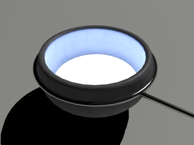

ケルビン色温度シェーダを使用した既定で温度 6,500 度のマテリアル
また、このマテリアルに対して自己照明もオンにされています。

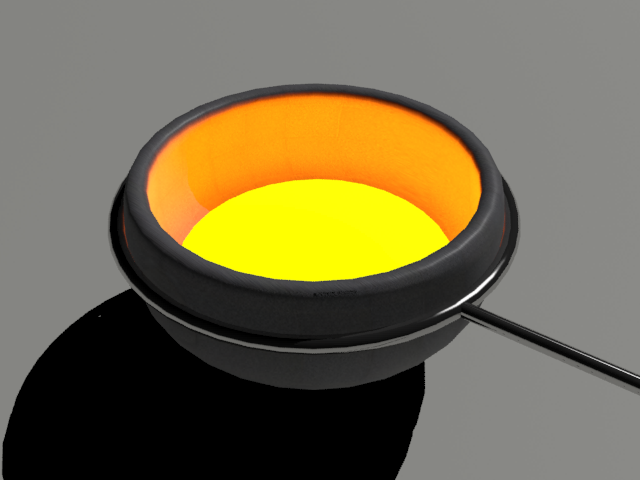

1.0 の既定の強度
2.0 まで増やされた強度

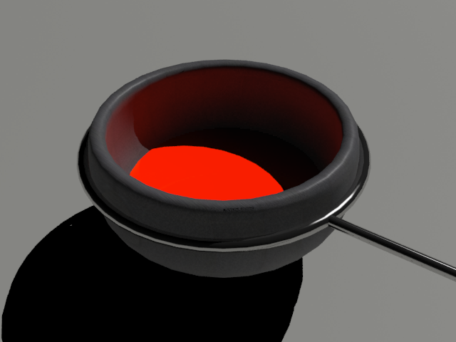

マテリアルを自己照明にすると、通常強度の効果が失われます。

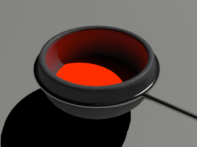

ケルビン温度と自己照明を 1,000 度(最小値)に設定

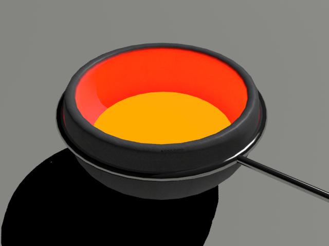

ケルビン温度と自己照明を 1,500 度に設定

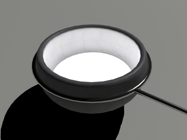

ケルビン温度と自己照明を 100,000 度(最大値)に設定
