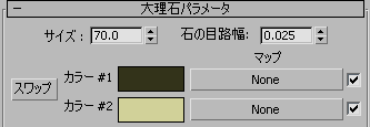

大理石の石目のサイズを調整するには:
[サイズ](Size)値が大きいほど石目の幅は広がります。[石の目路幅](Vein Width)値が大きいほどパターン全体に対して多くの石目が表示されます。
石目のカラーを変更するには:
石目にマップを使用するには:
または、[スレート マテリアル エディタ](Slate Material Editor)を使用して、マップをカラー 1 またはカラー 2 コンポーネントにワイヤリングします。
2 つの石目のカラーをスワップするには:
マッピング座標を調整するには:
石目の間隔。
石目の幅。
2 つのカラーまたはマップの位置を入れ替えます。
[カラー セレクタ](Color Selector)が開きます。一方のカラー(カラー #1)を石目に、別のカラー(カラー #2)をバックグラウンドに選択します。3 番目のカラーは、選択した 2 つのカラーから生成されます。
石目またはバックグラウンド カラーで表示されるマップをクリックして選択します。
マップを切り替えるにはチェック ボックスを使用します。
