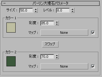

パーリン大理石マップでは、パーリン タービュランス アルゴリズムを使った大理石パターンが生成されます。このマップは、同じく 3D マテリアルである大理石の代わりとなります。
ゴブレットのテクスチャに使用されているパーリン大理石
これらの領域のコントロールは同じです。これらを使用して大理石の 2 つの主なカラーを決定します。
これをクリックすると、[カラー セレクタ](Color Selector)が表示されます。カラーを変更できます。
カラー見本に表示される色を変更せずに、マップの色の彩度を制御します。値を小さくするとカラーは暗く、値を大きくすると明るくなります。範囲は 1 ~ 100 で、既定値は[カラー 1](Color 1)が 85、[カラー 2](Color 2)が 70 です。
クリックするとソリッド カラーの代わりにマップを割り当てることができます。チェック ボックスでマップのオン、オフを切り替えます。
クリックすると、[カラー 1](Color 1)と[カラー 2](Color 2)が入れ替わります。
