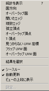

テストがアクティブになっているときは、アクティブなビューポートの上下どちらかにテスト名が表示されます(表示する場所は、[xView]メニューの[表示切り替え](Display On Top)コマンドで切り替えられます)。テスト名をクリックすると、[xView]メニューが表示されます。

  2. [xView]メニューから、実行するテストを選択します。既定値では、このメニューは一般ビューポート ラベル メニュー("[+]"ビューポート ラベル メニュー)と[ビュー](Views)メニュー(標準メニュー システム)にあります。
