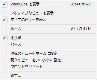

[ViewCube]サブメニュー
このサブメニューは ViewCube を表示および使用するためのオプションを提供します。
ViewCube を表示
ViewCube の表示と非表示を切り替えます
キーボードショートカット: ++[V]
_____
アクティブなビューを表示
アクティブなビューポート内でのみ ViewCube が表示されます。
すべてのビューを表示
アクティブであるかどうかに関らず、すべてのビューポート内で View Cube が表示されます。
_____
ホーム
モデルのホーム ビューが表示されます。「ホーム ビューを定義する」を参照してください。
キーボード ショートカット: ++[H]
_____
正投影
ビューが正投影ビューに変更されます。「ビューの投影モードを設定する」を参照してください。
注: このオプションを選択すると、POV メニューの設定も変更されます。
パース
ビューがパース ビューに変更されます。「ビューの投影モードを設定する」を参照してください。
_____
現在のビューをホームに設定
ビューポート内の現在のビューが、このシーンのホーム ビューとして定義されます。
現在のビューをフロントに設定
現在のビューがこのモデルのフロント ビューとして定義されます。
注: 最初にビュー ツールを使って、モデルのフロントだと考える部分が前面に見えるように、またモデルのトップが上を向くようにビューの方向を設定してから、[現在のビューをフロントに設定](Set Current View as Front)を選択する必要があります。
フロントをリセット
フロント ビューを、シーンのオリジナルのフロント ビューに戻します。
_____
設定
[ビューポート設定](Viewport Configuration)ダイアログ ボックスの[ViewCube]パネルが表示されます。
