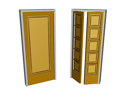

開き扉は片側だけが蝶番で固定されています。2 つのドア要素を使用して、それぞれのドアの外側の端を蝶番で固定することによって、ドアを両開きにすることもできます。
片開き扉と両開き扉
