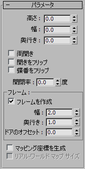

ドア ユニットの全体の高さを設定します。
ドア ユニットの全体の幅を設定します。
ドア ユニットの全体の奥行きを設定します。
開き扉では、ドアの開き(角度)を指定します(引き違いおよび間仕切りでは、開閉率はドアの開きの割合を指定します)。
この領域にはわき柱フレームのコントロールがあります。 フレームはドア オブジェクトの一部ですが、壁の一部であるかのように機能します。ドアを開閉してもフレームは移動しません。
フレームを表示します。既定値ではチェックマークが付いています。フレームを表示しない場合は、チェックマークを消します。
壁に平行なフレームの幅を設定します。[フレームを作成](Create Frame)チェック ボックスにチェックマークが付いているときにだけ使用できます。
フレームが壁からせり出すように、突出部の奥行きを設定します。[フレームを作成](Create Frame)チェック ボックスにチェックマークが付いているときにだけ使用できます。
ドアの位置をフレームとの関係で設定します。0.0 の場合、ドアはトリムの一方の端と同一平面に配置されます。このパラメータは正の値でも負の値でもかまいません。[フレームを作成](Create Frame)チェック ボックスにチェックマークが付いているときにだけ使用できます。
ドアにマッピング座標を割り当てます。
オブジェクトに適用されるテクスチャがマッピングされたマテリアルのスケーリング方法を制御します。スケール値は、適用されるマテリアルの[座標](Coordinates)ロールアウトの[リアル-ワールド スケールを使用](Use Real-World Scale)の設定によって制御します。既定値ではチェックマークが付いていません。

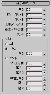

ドア ユニット(フレームを含む)ではなくドアそのものに影響を及ぼすコントロールがあります。ドアの寸法を調整し、パネルを追加し、パネルの寸法と位置を調整できます。それぞれのドアの要素におけるパネルの総数は、水平方向の分割数と垂直方向の分割数の積です。開き扉には、両開きでなければ、1 つのドア要素があります。間仕切りには 2 つのドア要素があります。両開きの場合は 4 つになります。引き違いには、2 つのドア要素があります。
ドアの厚さを設定します。
トップおよび側面のパネル フレームの幅を設定します。この設定はドアにパネルが付いている場合にだけ表示されます。
ドアのベースのパネル フレームの幅を設定します。この設定はドアにパネルが付いている場合にだけ表示されます。
平軸に沿ったパネルの分割数を設定します。
垂直軸に沿ったパネルの分割数を設定します。
パネルの間隔を設定します。
ドアにパネルを作成する方法を指定します。
ドアにパネルを作成しません。
べべルのないガラスのパネルを作成します。
ガラスのパネルの厚さを設定します。
パネルにべべルを付けます。
以下の編集ボックスは、パネルのべべルに影響を与えます。
ドアの外側サーフェスとパネルのサーフェスの間のベベル角度を指定します。
パネルの外側の厚さを設定します。
ベベルの始点の厚さを設定します。
パネルの内部の厚さを設定します。
ベベルの始点の幅を設定します。
ベベルの内部の幅を設定します。
