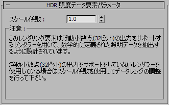

法線に対して垂直なサーフェスに当たるライトの量の分析に使用できる、32 ビット浮動小数点数データを含むイメージを生成します。照度データでは、反射率、透過率などのマテリアル特性は無視されます。
照度はサーフェス プロパティとは無関係です。
最良の結果を得るには、mental ray のような 32 ビット浮動小数点数の出力をサポートするレンダラーを使用し、出力形式を PIC、HDR、または EXR に設定します。スキャンライン レンダラーのような 32 ビット浮動小数点数の出力をサポートしないレンダラーを使用する場合は、乗数として機能する[スケール係数](Scale Factor)パラメータを設定して、出力データの値の範囲を調整します。
浮動小数点数の出力をサポートしないレンダラーを使用する場合は、[スケール係数](Scale Factor)を 1.0 未満の値に設定します。既定値は 1.0 です(スケールなし)。
