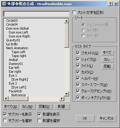

[外部参照の合成](XRef Merge)ダイアログ ボックスでは、外部参照オブジェクトとしてシーンに追加するオブジェクトを選択することができます。このダイアログ ボックスは[合成](Merge)コマンドと同様の処理を行います。
[合成](Merge)ダイアログ ボックスでは、影響を従属付きでまたは従属なしでロードおよび保存できます。多くの場合、オブジェクトを影響とともに参照する必要がありますが、この表示は関係を確認するだけのものであり、これらのオブジェクトを強制的に外部参照するようにするものではありません。
リスト ウィンドウで項目を選択して[影響](Influences)をクリックすると、リスト ウィンドウでオブジェクトの影響が選択されます。リスト ウィンドウで項目を選択して[影響を表示](Display Influences)をオンにすると、リスト ウィンドウでオブジェクトの影響が青色で表示されます。リスト ウィンドウで項目を選択して[影響を選択](Select Influences)をオンにすると、リスト ウィンドウでオブジェクトの影響も選択されます。
[外部参照の合成](XRef Merge)ダイアログ ボックスで、オブジェクトの影響を表示するには:
影響が青色で表示されます。
[外部参照の合成](XRef Merge)ダイアログ ボックスで、オブジェクトの影響を選択するには(次のいずれかを実行):
このダイアログ ボックスのコントロールは、選択フロータのコントロールと類似しています。
リスト ウィンドウでオブジェクトを選択して[影響](Influences)ボタンをクリックすると、選択されているオブジェクトの影響もハイライト表示されます。
