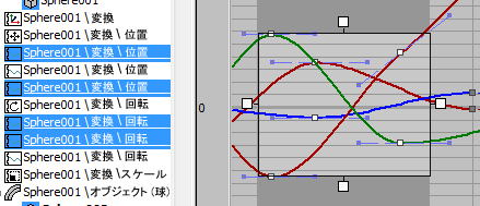

領域キー ツールを使用すると、カーブ エディタでキー グループの移動およびスケールが容易になります。
領域キー ツールを使用するには、編集するトラックを最初にハイライトし、[キー](Key)ウィンドウ領域までドラッグします。これにより、ハイライトされたトラックのすべてのキーがドラッグの幅で選択されます。次に、キーを移動して領域内へドラッグするか、キーをスケールし、領域境界にあるハンドルをドラッグします。
手順
領域キー ツールを使用するには:
- [トラック ビュー - カーブ エディタ](Track View - Curve Editor)の[階層](Hierarchy)ウィンドウで、アニメーション キーを含む 1 つ以上のトラックをハイライトします。次にオプションで、[キー](Key)ウィンドウでこれらのトラックに属する 2 つ以上のキーをハイライトします。
- [キー コントロール](Key Controls)ツールバーで
([領域キー ツール](Region Keys Tool))をクリックします。 キーが既にハイライトされている場合、領域は自動的にこれらのキーの周囲に描かれるので、ステップ 4 に進みます。キーがハイライトされていない場合、ステップ 3 に進みます。
- [キー](Key)ウィンドウで、キーを含む任意の水平領域をドラッグします。マウスの垂直位置は関係しません。領域は自動的にサイズ変更され、水平のドラッグ距離内でハイライトされたトラックのすべてのキーを包含します。
- 領域を作成後、次の操作が使用できます。
