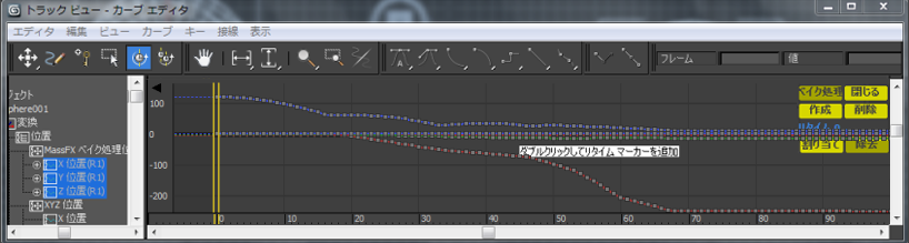

(リタイム ツール)をクリックします。

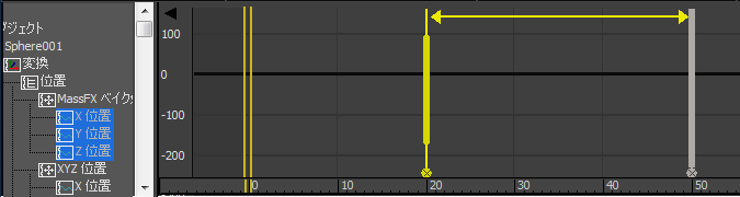

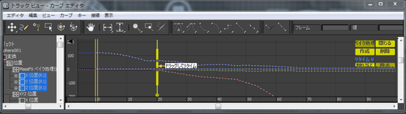

ウィンドウのクリックした位置にリタイム マーカーが表示されます。 マーカーは垂直の黄色いバーの:形状になり、凡例に「ドラッグしてリタイム」と表示されます。
マーカーの厚みのある中央部分をドラッグして何が起きるかを確認し、移動を取り消します。
リタイム ツールで単独のマーカーを使用することもできますが、キーを移動するだけで、スケーリングするには少なくとも 2 つのマーカーが必要です。

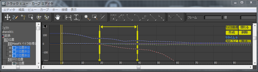

2 番目のマーカーが表示され、2 つのマーカーの上部の間に水平の双方向矢印が表示されます。
フレーム 20 と 40 のマーカーのリタイム
作業を中断してマーカーを確認してください。 それぞれの上下に細い線があり、中央により太い部分があり、下部に円で囲まれた小さな X があります。

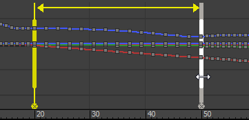

マーカーは移動しますが、リタイムは起こりません。 リタイムを開始する前に、マーカーの位置を自由に調整できます。
2 つめのマーカーはフレーム 40 からフレーム 34 に移動されました。
リタイムは起こりません。 2 つのマーカー間の距離を離すと、その範囲の時間が広がり、含まれるアニメーションが減速します。 距離を縮めると、アニメーションは加速します。 同時に、ドラッグするマーカーの外側に隣接する時間は、同じ方向に同じ距離だけ移動します。そのため、2 つのマーカーの外部のアニメーションは影響を受けませんが、別の時間に発生するようになります。

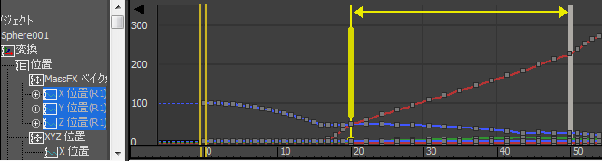

リタイムの後、フレーム 20 から 34 の間のアニメーションは、フレーム 20 から 50 の範囲に広がります。
その結果、キーはお互いにより離れ、動作は遅くなります。

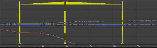

この動作は、リタイムにいくつのマーカーが含まれていても適用されます。 複数のマーカーを追加できます。1 つのマーカーを移動すると、両側に隣接するアニメーションのみが影響を受けます。 他の 2 つのマーカーの間にあるマーカーをドラッグすると、ドラッグする方向にある時間は縮められ、他方にある時間は伸張されます。ただし、隣接するマーカーの外部のアニメーションは影響を受けません。

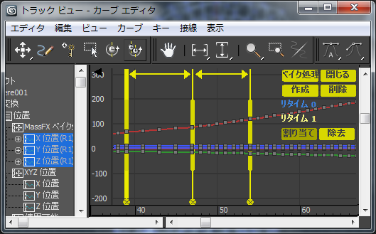

トラック ビューの右上隅のボタンとリストに加えて、[キー](Key)ウィンドウには、マーカー配置、リタイム、およびその他の設定のためのリタイム ツールのコントロールがあります。
3 つのマーカーがアクティブになっているリタイマ 0
各マーカーには、次の機能があります。
(線形でアンロックされた)マーカー間の既定のタイム スパン
タイム スパンは、タイム スパン ラインを右クリックして開く[リタイム スパン タイプ](Retimer Span Type)メニューで設定できます。 それぞれのタイムスパンは異なる設定にすることができます。
このメニューには、次のコントロールがあります。[ロック](Lock)オプションは切り替えて選択し、残りの 3 つのオプションのうち、一度にアクティブにできるのは 1 つです。
タイム スパンをロックすると、南京錠アイコンがその上に表示されます。
左: ロックされた線形タイム スパン、右: ロックされたイーズ アウト タイム スパン
線形タイム スパンは、ロックされていなければ双方向矢印として表示されます(前の図を参照)。
[イーズ イン](Ease In)タイム スパンは、(左から右への)上り坂に似ています。
[イーズ アウト](Ease Out)タイム スパンは、(左から右への)下り坂に似ています。
左: [イーズ イン](Ease In)、右: [イーズ アウト](Ease Out)
