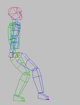

ラバーバンド モードで Biped の後方へ重心を移動した状態

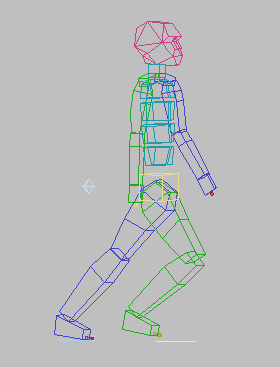

ラバーバンド モードで Biped の前方へ重心を移動した状態

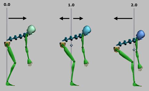

バランス係数は、Biped が前後に体を折り曲げたときのヒップと脊椎のバランスを決定するアニメート可能なパラメータです。
バランス係数は、Biped が前傾姿勢になったとき、元の垂直方向の位置から頭やヒップが揺れる度合いと方向を決定します。
バランス係数が 0.0、1.0、2.0 のとき、脊椎をアニメートして Biped を前傾させるまでの状態
