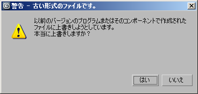

古い形式のファイルに保存
以前のバージョンの 3ds Max で作成されたファイルを開き、そのファイルを保存しようとすると、古い形式のファイルを上書きしようとしていることを警告するメッセージが 3ds Max に表示されます。
そのまま元のファイルを上書きする場合は、[はい](Yes)を選択します。保存を中止する場合は、[いいえ](No)を選択します。[いいえ](No)を選択すると、[名前をつけて保存](Save As)を使用してファイルを別の名前で保存できます。
元のファイル名で保存した場合、このファイルを現在のバージョンの 3ds Max で編集することはできますが、以前のバージョンの 3ds Max で編集することができなくなります。
