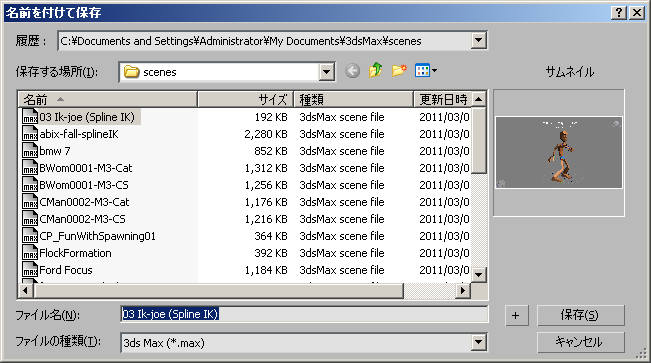

[名前を付けて保存](Save File As)ダイアログ ボックスには、ファイルを保存するための Windows 標準のコントロールが表示されます。その右側の[サムネイル](Thumbnail)領域に、シーンのプレビューが表示されます。ファイル名が、リストの左側でハイライト表示されます。
プラス ボタンをクリックすると、入力したファイル名に連番が追加されます。連番がファイル名に既に付いている場合は、増分されます。次に、その名前でファイルが保存されます。
たとえば、test00.max という名前のファイルをハイライト表示し、プラス ボタンをクリックすると、名前が test01.max に変更され、test01.max が保存されます。
