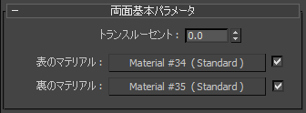

両面マテリアルのコントロールで、2 つのマテリアルとマテリアル全体の透明度を選択できます。
外側のマテリアルを選択するには、次のいずれの操作を実行します。
3ds Max がサブマテリアルのパラメータを表示します。既定値では、サブマテリアルはブリン シェーディングを使用した標準マテリアルです。
内側のマテリアルを選択するには、次のいずれかの操作を実行します。
2 つのサブマテリアルのブレンドを制御するには:
[トランスルーセント](Translucency)コントロールは、2 つのマテリアルのブレンドに影響します。[トランスルーセント](Translucency)の値が 0 (ゼロ)のとき、ブレンドはありません。[トランスルーセント](Translucency)の値が 100.0 パーセントのとき、外側のマテリアルは内側の面を通して、内側のマテリアルは外側の面を通して見ることができます。中間の値の場合、内側のマテリアルは指定したパーセント分だけ「滲んで」、外側の面で見えます。
1 つのマテリアルが他のマテリアルを通して見える量を設定します。0.0 から 100.0 の範囲をパーセントで指定できます。100 パーセントのときには、外側のマテリアルは内側の面を通して、内側のマテリアルは外側の面を通して見ることができます。中間の値の場合、内側のマテリアルは指定したパーセント分だけ「滲んで」、外側の面で見えます。既定値は 0.0 です。
このパラメータはアニメートすることができます。
マテリアル ボタンをクリックしてマテリアル/マップ ブラウザを表示し、一方の面、または他方の面に割り当てるマテリアルを選択します。
マテリアルをオンまたはオフにするには、チェック ボックスを使用します。
