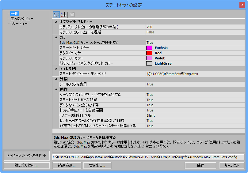

ステート セットの外観と動作をカスタマイズすることができます。
ダイアログ ボックスにはさまざまなオプションが表示されます。オプションをクリックすると、ダイアログ ボックスではオプション リストの下のウィンドウにその説明が表示されます。
- パネル
- 右側の 3 つのパネル間をナビゲートするには、左にあるリストを使用します。
分類: クリックすると、オプションがカテゴリごとにソートされます。
アルファベット順: クリックすると、オプションがアルファベット順にソートされます。
- メッセージ ボックスをリセット
- クリックすると、そのチェックボックスを使用するすべてのステート セットの[今後このメッセージを表示しない]ステータスをオフにします。
- ファイル名およびパス
- 現在のステート セット CONFIG ファイルの名前と場所が表示されます。
- 設定をリセット
- すべての設定オプションが既定値にリセットされます。
- 読み込み
- 既に保存されているステート セット CONFIG ファイルをロードします。
- 書き出し
- 現在の設定をステート セット CONFIG ファイルに保存します。
- 保存
- 既定の CONFIG ファイル Autodesk.Max.State Sets.config に現在の設定を保存します。
