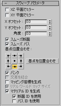

[スウィープ パラメータ](Sweep Parameters)ロールアウト(スウィープ モディファイヤ)
[スウィープ パラメータ](Sweep Parameters)ロールアウトには、スイープ ジオメトリの作成方法についてのさまざまなコントロールがあります。

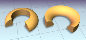

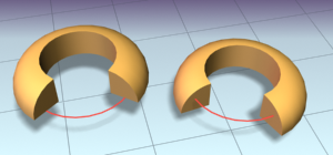

XZ 平面でミラー
このチェック ボックスにチェックマークが付いている場合、[スウィープ](Sweep)モディファイヤが適用されたスプラインから見て断面が垂直方向に反転されます。既定値ではチェックマークが付いていません。
左: 既定値の状態を示すオブジェクト
右: [XZ 平面でミラー](Mirror On XZ Plane)をオンにしたときのオブジェクト

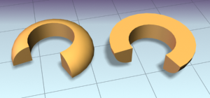

XY 平面でミラー
このチェック ボックスにチェックマークが付いている場合、[スウィープ](Sweep)モディファイヤが適用されたスプラインから見て断面が水平方向に反転されます。既定値ではチェックマークが付いていません。
左: 既定値の状態を示すオブジェクト
右: [XY 平面でミラー](Mirror On XY Plane)をオンにしたときのオブジェクト

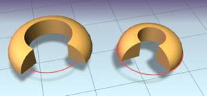

X オフセット
基礎になるスプラインに対して相対的に断面の水平位置を移動することができます。
左: 既定値の位置の断面
右: 基礎になるスプライン パス(赤)に対してオフセット -10 に設定された断面

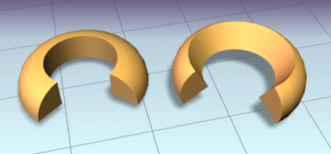

角度
基礎になるスプラインがある平面に対して相対的に断面を回転することができます。
左: 既定値の位置の断面
右: 30 度回転した断面

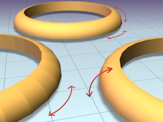

基礎になるスプラインの長さに沿って滑らかなサーフェスが得られます。このタイプのスムーズは、カーブしたパスの場合に便利です。既定値ではチェックマークが付いていません。
左: パスをスムージング
右: 断面をスムージング
後ろ:パスと断面の両方をスムージング

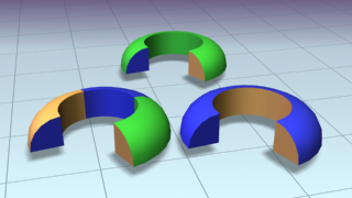

パス ID を使用
基礎になるスプラインのセグメントまたは基礎になるカーブのカーブ サブオブジェクトに割り当てられたマテリアル ID を使用します。
基礎になるスプラインに[スプラインを編集](Edit Spline)モディファイヤを適用することで、各セグメントに固有のマテリアル ID を割り当てることができます。
注: [断面 ID を使用](Use Section IDs)および[パス ID を使用](Use Path IDs)では、スウィープの前と後ろのキャップのマテリアル ID は制御できません。
左: パス ID によって設定されたマテリアル
右: 断面 ID によって設定されたマテリアル
後ろ: セクション ID とパス ID をオフ
