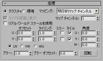

リアル-ワールド スケールを使用
このチェック ボックスにチェックマークが付いている場合、UV 値ではなく実際の幅と高さの値を使用するオブジェクトをマップに適用します。3ds Max の既定値はオフで、3ds Max Design の既定値はオンです。
[リアル-ワールド スケールを使用](Real-World Scale)にチェックマークが付いている場合、テクスチャ配置は、壁のようなアーキテクチャ オブジェクトとの位置合わせがより効率的になるよう、テクスチャ マップの隅に対して相対位置になります。チェックマークが付いていない場合、テクスチャ配置はテクスチャ マップの隅に対する相対位置になります。
[リアル-ワールド スケールを使用](Use Real-World Scale)にチェックマークが付いていない場合
オフセット(UV)
UVW 座標 のマップの位置を変更します。マップはサイズに相対的に移動します。たとえば、マップをその幅の分だけ左方向に、そして 1/2 幅だけ下方向に移動するには、[U オフセット](U Offset)フィールドに -1、[V オフセット](V offset)フィールドに 0.5 と入力します。
[UV]、[VW]、[WU]
マップに使用されるマッピング座標システムを変更します。既定値の UV 座標は、スライド プロジェクタのようにサーフェスにマップを投影します。VW 座標と WU 座標は、サーフェスと垂直にマップを回転します。
タイリング
[タイル](Tile)または[ミラー](Mirror)がオンの場合に、各軸に沿ってマップが繰り返される回数を決めます(「 [タイル/ミラー](Tile/Mirror) 」を参照)。
[ミラー](Mirror)と[タイル](Tile)
タイリング設定を使用してマップを繰り返すかどうか、または繰り返す方法(前述の説明を参照)。 各軸(U および V)に対して[ミラー](Mirror)または[タイル](Tile)をオンまたはオフにできますが、両方をオンにすることはできません。 この機能の詳細は、「タイルとミラー」を参照してください。
  • [ミラー](Mirror)はマップを左から右(U 軸)および上から下(V 軸)、またはそのいずれかで繰り返し、反転処理します。
  • [タイル](Tile)はマップを左から右(U 軸)および上から下(V 軸)、またはそのいずれかで繰り返しを切り替えますが、反転処理は切り替えません。

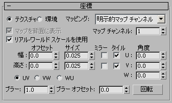

[リアル-ワールド スケールを使用](Use Real-World Scale)にチェックマークが付いている場合
オフセット(幅/高さ)
マテリアルが適用されるオブジェクトの幅または高さに沿って、マップを水平または垂直に移動します。オフセット距離は、マップの左下隅に対する相対位置です。
[UV]、[VW]、[WU]
サイズ
マップの実際の幅と高さを決定します。
たとえば、12” × 8” の大理石をスキャンして、このイメージを [拡散反射光](Diffuse)マップとして割り当てる場合は、幅および高さとして 12”(または 1')および 8” として入力できます。これにより、レンダリング シーンで大理石のスケールを確実に正確なものにすることができます。
注: テクスチャ サイズの既定値の設定は、[マテリアル エディタ オプション](Material Editor Options)ダイアログ ボックスの[既定値のテクスチャ サイズ](Default Texture Size)を使用して設定できます。
ミラー
マップを水平方向と垂直方向、またはそのいずれかにミラーします。
タイル
水平方向と垂直方向、またはそのいずれかのタイリングをオンまたはオフにします。
注: マテリアル エディタで[リアル-ワールド スケールを使用](Use Real-World Size)にチェックマークが付いていない場合、[リアル-ワールド マップ サイズ](Real-World Map Size)の設定は[UVW マップ](UVW Map)のようなモディファイヤや[ボックス](Box)のようなプリミティブには機能しません。同様に、サブオブジェクト レベルでの頂点の移動や、オブジェクトのスケーリングでは、通常は[リアル-ワールド スケールを使用](Use Real-World Scale)の設定は使用されません。
