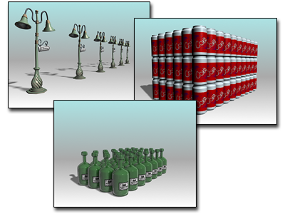

線形配列は、1 本または複数の軸方向にクローンを並べたものです。線形配列では、樹木、自動車、階段、杭垣、チェーンなどさまざまな並びを表現できます。オブジェクトやシェイプの反復が必要なシーンには、線形配列の適用を考えてください。
線形配列の例

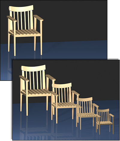

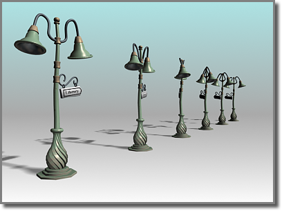

連続的なスケールを使用した線形配列
スケール係数を適用すると、3ds Max がそれぞれ前のコピーからスケールしてコピーを作成します。図に示すように、配列のオブジェクトは段階的に縮小または拡大します。
[スケール](Scale)設定とオブジェクトのローカル基点だけを使用すると、ロシア人形のマトリョーシカのような入れ子配列ができます。これは、ローカル基点でShift+スケールを実行した場合と同じ効果です。ただし、[配列](Array)ツールの場合は動作も追加できます。つまり、徐々に拡大したり縮小するコピーを作成し、同時にそれらを配列に組み込むことができます。
