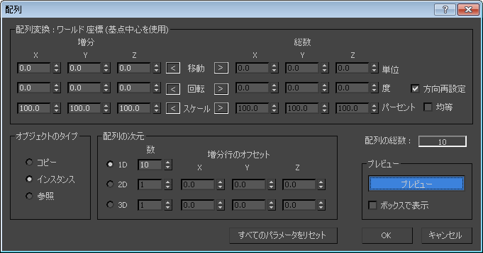

[配列](Array)コマンドを選択すると、[配列](Array)ダイアログ ボックスが表示されます。このダイアログ ボックスでは、現在の選択内容を基にオブジェクトの配列を作成できます。

[配列の次元](Array Dimensions)領域で選択する項目によって、1 次元、2 次元、3 次元のいずれかの配列を作成できます。たとえば、5 つのオブジェクトで構成される 1 行の配列は、シーン内では縦、横、および厚みを持ちますが、1 次元配列になります。5 行 3 列のオブジェクト配列は 2 次元配列、5 行 3 列で 2 つのレベルから構成されるオブジェクト配列は 3 次元配列です。

インタフェース
対応する設定の説明にジャンプするには、イメージの領域ボックスをクリックします。
[配列変換](Array Transformation)領域 この領域には、アクティブな座標系と変換中心のリストが表示されます。ここでは、配列の最初の行を定義する変換を設定します。ここでは、個々の要素の距離、回転、スケール、および軸方向を指定します。他の次元についても同じ行で設定し、配列を完成します。

[オブジェクトのタイプ](Type of Object)領域 配列化で生成するコピーの種類を指定します。
[コピー](Copy) (既定値) 選択したオブジェクトのコピーの配列を指定位置に生成します。
[インスタンス](Instance) 選択したオブジェクトのインスタンスの配列を指定位置に生成します。
[参照](Reference) 選択したオブジェクトの参照の配列を指定位置に生成します。
「コピー、インスタンス、参照を作成する 」を参照してください。
[配列の次元](Array Dimensions)領域 配列変換の対象次元を追加します。追加した次元は配置されるだけです。回転、拡大、縮小は実行されません。
[1D] [配列変換](Array Transformation)領域の設定を基に 1 次元配列を生成します。 Count 配列のこの次元のオブジェクトの総数を指定します。 1 次元配列の場合には、指定した数が配列内のオブジェクト総数になります。

[増分行のオフセット](Incremental Row Offsets) : これらのオフセット フィールドは、2D 配列または 3D 配列を選択すると利用できるようになります。この値は、現在の座標系の 3 つの軸のいずれかの方向の距離を表します。
2D または 3D の[数](Count)の値を行のオフセットなしで設定すると、オブジェクトが重なり合った配列ができます。この状態を避けるには、少なくとも 1 つのオフセット距離を指定する必要があります。
あるオブジェクトが配列で表示されない場合、他のオブジェクトが配列中の真上に作成されている可能性があります。これを見分けるには、[名前による選択](Select By Name) を使用して、シーン内のオブジェクトの完全な一覧を表示させます。オブジェクトが重なり合っていて、この効果を望まない場合は、 +[Z] を押して配列を元に戻し、もう一度配列してください。
配列の総数
現在の選択内容を含む配列操作によって生成されるエンティティの総数を表示します。選択セットの配列化では、この値に選択セット内のオブジェクト数を掛け合わせた数が、生成されるオブジェクトの総数になります。
[プレビュー](Preview)領域 プレビュー
オンにすると、ビューポートに現在の配列設定のプレビューが表示されます。設定が変更されると、ビューポートはすぐに更新されます。複雑なオブジェクトで構成される大規模な配列の更新によってフィードバックの速度が低下する場合は、[ボックスで表示](Display As Box)をオンにしてください。
ボックスで表示
配列プレビュー オブジェクトを、ジオメトリではなくバウンディング ボックスとして表示します。
すべてのパラメータをリセット
すべてのパラメータを既定値に戻します。
