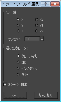

[ミラー](Mirror)ダイアログ ボックスでは、現在の[参照座標系](reference coordinate system)が使用されます。座標系はダイアログ ボックスの名前にも反映されます。たとえば、[参照座標系](Reference Coordinate System)が[ローカル](Local)に設定されている場合には、[ミラー](Mirror)ダイアログ ボックスの名前は[ミラー: ローカル座標](Mirror: Local Coordinates)になります。ただし、1 つの例外があります。[参照座標系](Reference Coordinate System)が[表示](View)に設定されている場合、[ミラー](Mirror)には画面座標が使用されます。
[ミラー](Mirror)ダイアログ ボックスで設定を調整すると、その結果が同時にビューポートに反映されます。

ダイアログ ボックスのタイトル バーには、現在の座標系が表示されます。
ミラー軸の選択肢は、X、Y、Z、XY、XZ、および YZ です。いずれかを選択して、ミラーする方向を指定します。この設定は、[軸コンストレイント](Axis Constraints)ツールバー上のオプション ボタンと同じです。
ミラー処理で生成されるオブジェクトと元のオブジェクトの基点間の距離を指定します。
ミラー処理で実行するコピーの種類を指定します。
ミラー操作をアニメートすると、ミラー処理によってスケール キーが生成されます。[オフセット](Offset)を 0.0 以外の値に設定した場合は、ミラー処理によって位置キーが生成されます。
このチェック ボックスにチェックマークが付いている場合、1 つの軸を基準にジオメトリのミラー処理を実行すると、そのジオメトリとともに IK のコンストレイントにもミラー処理が適用されます。IK のコンストレイントをミラー処理の対象から除外する場合には、このチェック ボックスのチェックマークを消します。
