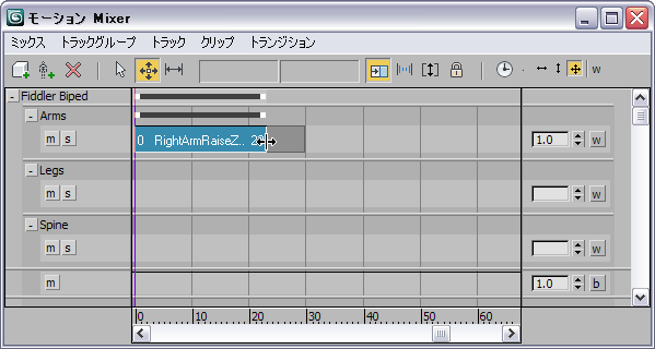

手順
クリップのスピードを変えずに長さを変更するには:
- モーション Mixer のツールバーの
([クリップをトリム](Trim Clips))をクリックします。
- クリップのいずれかの端をドラッグして、目的の長さにトリミングします。
モーション クリップのトリミングされた端に、グレーのバーが表示されます。

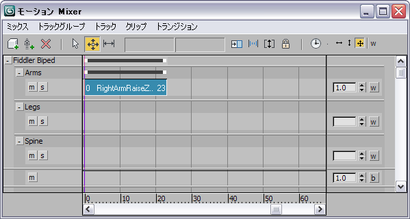

- [クリップをトリム](Trim Clips)をオフにします。
グレイの領域が消えます。
ヒント: [クリップをトリム](Trim Clips)をオンにすることによって、いつでも元のクリップの長さをグレーで表示できます。
モーション Mixerのクリップからスケールまたはトリムを取り除くにはクリップを右クリックして[トリム/スケールを削除](Remove Scale/Trim)を選択します。

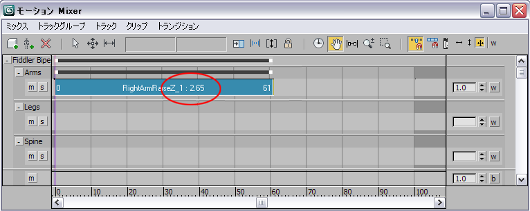

クリップ全体のスピードを変更するには:
ミキサー内でクリップの長さを変更することによって、モーションのスピードを変えることができます。クリップを長くするとモーションが遅くなり、短くすると速くなります。
- モーション Mixer で
([クリップを移動](Move Clips))をクリックします。
- クリップのいずれかの端をドラッグして、クリップを時間で伸張または短縮します。
ヒント: モーションの新しい時間に対する元の時間の比率を表示するには、
([基本設定](Preferences))をクリックします。[ミキサー基本設定](Mixer Preferences)ダイアログ ボックスで、[スケール](Scales)をオンにします。これによって、クリップ上の名前の横に比率が表示されます。
