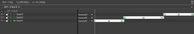

シーケンサ モードがアクティブになっているときには、[ステート セット](State Sets)ダイアログ ボックスが、使用中のカメラとカメラがアクティブになっているフレーム範囲を示すトラック ウィンドウとともに、3ds Max ビューポートの下にウィンドウとして表示されます。
[記録](Record)をオンにする必要があります。アクティブになっている間、このボタンは赤
に変わります。 [シーケンサ](Sequencer)ウィンドウの右上隅にある
最小化/最大化切り替えボタンを使用すると、ウィンドウを一時的に非表示にしたり復元したりできます。
