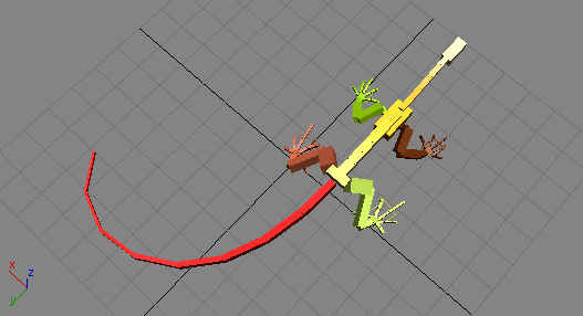

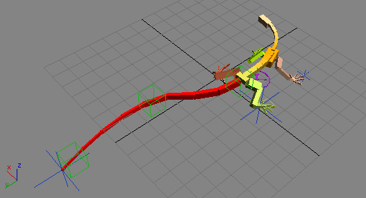

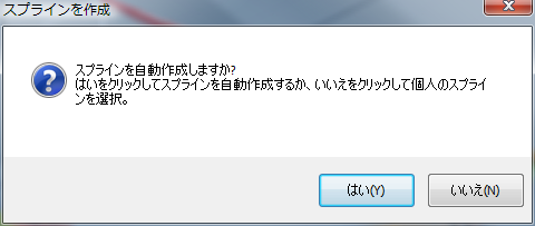

スプライン IK を割り当てるとき、ツールは IK システムの制御に使用されるスプラインを必要とします。ツールは、選択した CATBone 階層に基づいた新規スプラインを作成します。
[はい](Yes)をクリックすると、尾の形状をガイドとして使用してスプラインが作成されます。既存のスプラインを選択してキャラクタを制御することもできます。
[IK 適用](Apply IK)ダイアログ ボックスで設定した数のノットを持つスプラインが作成されます。これで、ポイント ヘルパーをアニメートさせ、尾のアニメーションを行えます。

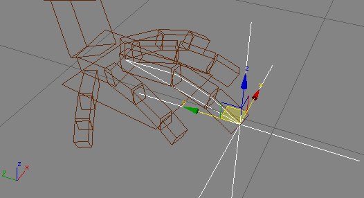

Lizard の足の指に適用された HI/IK システム
