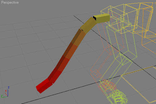

CAT の尾は、基本的には長いボーン チェーンで、尾として使用できるようにいくつかの特別な機能が組み込まれています。
尾は他のハブで終了しないということと、追加のコントロールがあるということを除き、脊椎と似ています。尾を頭に適用すると、ドレッドヘア、ポニーテール、角などになります。
尾には、1 ~ 100 個のリンクを持たせることが可能です。尾の固さは[尾の固さ](Tail Stiffness)グラフで編集します。
