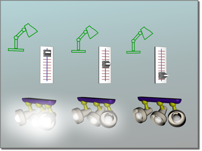

[減光](Dimmer)オプションでは、照明(ルミネア)のすべてのライトの強度を制御します。
