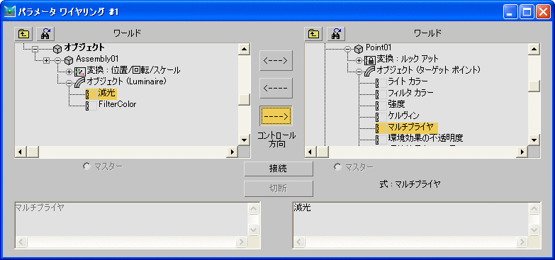

ヘッド オブジェクトを光源にワイヤリングするには:
アセンブリを選択すると、[修正](Modify)パネルに、照明器具の減光とフィルタ カラーのパラメータが表示されます。
[パラメータ ワイヤリング](Parameter Wire)ダイアログ ボックスを選択します。
その後、照明器具の[減光](Dimmer)の設定を変更すると、光源の強度も同じように変化します。
この方法を使用して、照明器具のフィルタ カラー パラメータを任意の光源のカラー設定にワイヤリングすることもできます。
