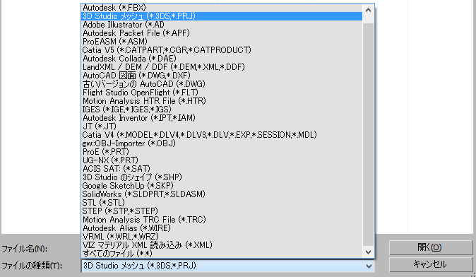

  1. 3ds Max で、 アプリケーション メニュー [読み込み](Import)を選択します。
  2. [読み込み](Import)ダイアログ ボックスで、[ファイルの種類](Files Of Type)ドロップダウン メニューを使用して、ファイルの種類を[OpenFlight (*.FLT)]に変更します。
  3. 読み込みたいファイルを選択し、[開く](Open)をクリックします。
