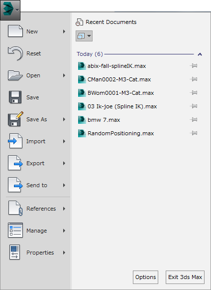

アプリケーション ボタンをクリックすると表示されるアプリケーション メニューには、ファイル管理コマンドが用意されています。
インタフェース

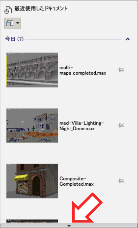

注: アプリケーション メニューのサブメニューの大部分は 1 ページに収まります。1 ページに収まりきらないオプションがある場合は、ページの一番上または一番下に矢印付きの領域が表示され、これを使用してスクロールしながらサブメニューを選択することができます。
[最近使用したドキュメント](Recent Documents)ページの下に表示されたスクロール用の矢印
アプリケーション メニューを最初に開いた場合、また他のメニュー選択がアクティブでない場合、アプリケーション メニューには、最近編集したファイルのリストが表示されます。シーン ファイルは日付ごとに編成され、それぞれの日付のタイトルバーの右隅にある矢印のアイコンを使用すれば日付のリストを集約または展開することができます。
ヒント: キーボード ショートカット
[F]を使用してアプリケーション メニューを開くとメニュー選択に関連付けられているショートカットが表示されるので、行いたい操作のキーを押すだけで簡単に実行することができます。別のキーを押さずにマウスを動かすとメニューの外観は通常の表示に戻ってしまいますが、
[F]をもう一度押すことによってショートカットを再び表示することができます。
アイコン表示とイメージ表示
このコントロールをクリックすると、[最近使用したドキュメント](Recent Documents)ページで使用するアイコンを選択するためのサブメニューが表示されます。
- [小さいアイコン](Small Icons) (既定値)各ファイル名の先頭に小さいアプリケーション アイコンを表示します。
- [大きいアイコン](Large Icons) 各ファイル名の先頭に大きいアプリケーション アイコンを表示します。
- [小さいイメージ](Small Images) 既定値でシーンとともに保存されるビューポート サムネイル イメージを表示します。
- [大きいイメージ](Large Images)既定値でシーンとともに保存されるビューポート サムネイル イメージの大きいバージョンを表示します。
