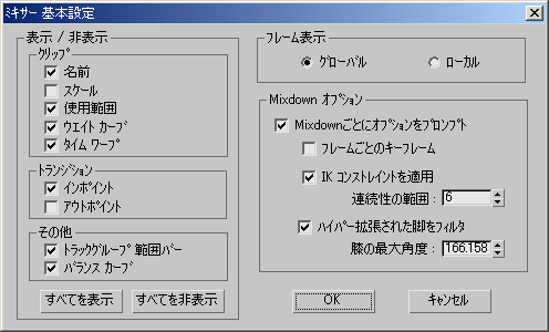

[ミキサー 基本設定](Mixer Preferences)ダイアログ ボックスの[Mixdown オプション](Mixdown Options)を使用すると、これらの問題を解決できます。 このダイアログ ボックスにアクセスするには、モーション Mixer のツールバーの[基本設定](Preferences)をクリックします。
Mixdown の効果を出すには、Mixdown を計算する前にこれらのオプションを設定する必要があります。[Mixdown ごとにオプションをプロンプト](Prompt for options at each Mixdown)をオンにすると、Mixdown を計算するときに常に Mixdown オプションを設定するよう指示されます。オフにすると、[ミキサー基本設定](Mixer Preferences)ダイアログ ボックスでの設定が使用されます。
[Mixdown オプション](Mixdown Options)領域のオプションでは、接地した足が含まれるクリップ間のトランジションに対する Mixdown の影響の有無と方法を指定します。[IK コンストレイントを適用](Enforce IK Constraints)は、接地した足に影響します。一方、[過度に伸ばされた脚をフィルタ](Filter Hyper-Extended Legs)は、不自然に伸びきった脚に影響します。Mixdown の実行時に常に Mixdown オプションを設定するかどうかの指示を表示する場合は、[Mixdown ごとにオプションをプロンプト](Prompt for options at each Mixdown)をオンにします。これらのオプションの詳細は、「[ミキサー 基本設定](Mixer Preferences)ダイアログ ボックス」を参照してください。
