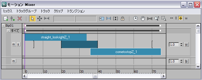

トランジション トラックにクリップをロードすると、クリップ間にトランジションが自動的に作成されます。Mixer でトランジションのいずれかの端をドラッグすることによって、トランジションの開始ポイントまたは終了ポイントを調整できます。
トランジションが斜めの縞模様で表示されている場合は、そのトランジションが無効であることを示します。これは、クリップのブラケットの順序が逆になり、開始ブラケットの前に閉じブラケットがあるときに起こります。この問題を修正するには、トランジションの各端をドラッグして端の順序を入れ換えます。

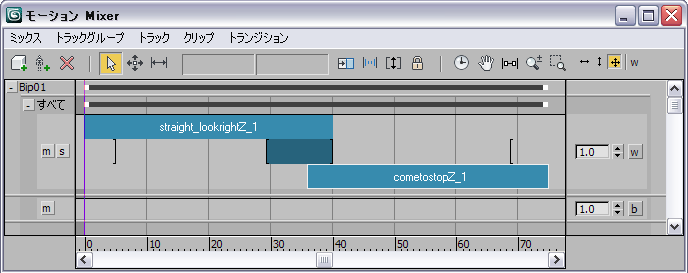

トランジションは、2 つのクリップがオーバーラップする任意の位置に作成できます。トランジションのいずれかの側にあるクリップの未使用部分は、斜めの縞模様で表示されます。これは、その部分がミックスで使用されないことを示します。このタイプのトランジションは、足ベースのクリップで、トランジションに最適な場所がクリップの端であるとは限らない場合によく使用します。
クリップの中で斜めの縞模様で表示された部分はミックスに使用されません。
モーション Mixer では、2 つのクリップがオーバーラップしていない領域までトランジションを伸ばすことができます。ただし、このようなトランジションを作成すると、通常、ミックスでのモーションが期待どおりになりません。
クリップがオーバーラップしていない領域までトランジションを伸ばすと、予期しない結果になることがあります。
期待どおりの結果を得るには、すべてのトランジションが、2 つのクリップが完全にオーバーラップする領域に収まっていることを確認してください。

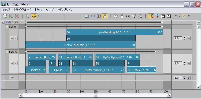

トランジション トラックでは、各トランジションの前後、および片側または両側にトランジションが作成されていない各クリップの先頭または末尾に、トランジション ブラケットが表示されます。
トランジション ブラケット
クリップがすでに配置されているトランジション トラックにクリップをロードすると、トラック上の最後のクリップと新しいクリップの間にトランジションが作成されます。トランジションは、最後のクリップのトランジション ブラケットの位置から作成されます。
次のクリップをロードする前に、トランジション ブラケットを移動して、目的の正確な位置にトランジションを自動的に作成することができます。この機能を使用すると、トランジションが正しく作成されるように一連の多数のクリップをトランジション トラックにロードする操作をすばやく簡単に実行できます。
