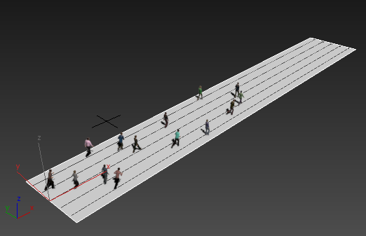

シミュレーションを実行する:
  1. [シミュレート](Simulate)パネルで ([シミュレート](Simulate))をクリックします。
    シミュレーションの計算中は、3ds Max に進行状況バーが表示されます。
  2. シミュレーションが完了したら、 アニメーションを再生します。
    最初はフローが空です。その後、単一の歩行者が表示され、さらに別の歩行者が表示されます。
    アニメーションが進行するにつれて、歩行者より頻繁に表示されます。
    アニメーションの再生中に[修正](Modify)パネルが開いている場合、ビューポート内で[密度](Density)スライダと人が移動していることを確認できます。

再度シミュレーションを実行する:
  1. [シミュレート](Simulate)パネルで ([シミュレート](Simulate))を再度クリックします。
    前回のアニメーションと同様にアニメーションが開始されますが、フレーム 200 以降に、走るキャラクタが次々に表示されます。
