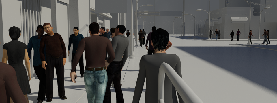

Populate ツールセットでは、アニメートされたキャラクタをシーンにすばやく簡単に追加できます。キャラクタは、パス、またはフローに沿って歩くことができます。その他のキャラクタは、停滞領域で待機させるか、シートに座らせることができます。フローは必要に応じて単純にすることも複雑にすることもできます。また、フローには緩い上り勾配と下り勾配を含めることができます。

  • [フロー](Flow) 歩道または廊下に似た歩行者のための通路。 フローは、ビューポート内でマウスをクリックしながら動かして作成する 1 つまたは複数の接続された直線のフロー セグメントで構成されます。 フローが正しく作成され、セグメント間の角度、および傾斜が許容範囲内であれば、その長さに沿って歩行者の経路を示す平行線が現われます。 各ラインの終端の矢印はフローの方向を示します。 また、フローの赤と青のマークは女性および男性の始点と歩行方向をそれぞれ示します。
