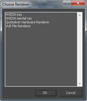

[レンダラーを選択](Choose Renderer)ダイアログ ボックス
このダイアログ ボックスは、[レンダリングを割り当て](Assign Renderer)ロールアウトでいずれかの[...](レンダラーを選択)ボタンをクリックすると表示されます。
手順
選択したカテゴリに割り当てられているレンダラーを変更するには、次のいずれかを実行します。
インタフェース
スクロール可能なリストには、割り当てを変更しようとしているレンダリング カテゴリに現在割り当てられているレンダラー以外の割り当て可能なレンダラー名が表示されます。
