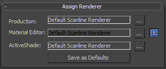

[レンダリングを割り当て](Assign Renderer)ロールアウト
[レンダリングを割り当て](Assign Renderer)ロールアウトには、[プロダクション](Production)および[ActiveShade]カテゴリに割り当てられているレンダラーと、[マテリアル エディタ](Material Editor)のサンプル スロットが表示されます。
インタフェース
レンダリング カテゴリーごとに、ロールアウトに現在割り当てられているレンダラー名が表示され、ボタンを使用して割り当てを変更できます。
[...](レンダラーを選択)
省略記号のボタンをクリックすると、レンダラーの割り当てを変更できます。ボタンをクリックすると、[レンダラーを選択](Choose Renderer)ダイアログ ボックスが表示されます。
  • [プロダクション](Production) グラフィック出力のレンダリングに使用されるレンダラーを選択します。
  • [マテリアル エディタ](Material Editor) [マテリアル エディタ](Material Editor)のサンプル スロットのレンダリングに使用されるレンダラーを選択します。
    既定値では、サンプル スロット レンダラーはロックされており、プロダクション レンダラーと同じになります。ロック ボタンをオフにして、サンプル スロットに別のレンダラーを割り当てることができます。
  • [ActiveShade] シーン内の照明やマテリアルの変更による効果をプレビューする際に使用する ActiveShade レンダラーを選択します。
    3ds Max に付属の ActiveShade レンダラーは、既定値のスキャンライン レンダリングのみです。
既定値として保存
クリックして現在のレンダラーの割り当てを既定値として保存し、次回 3ds Max を起動したときにこの割り当てを使用します。
