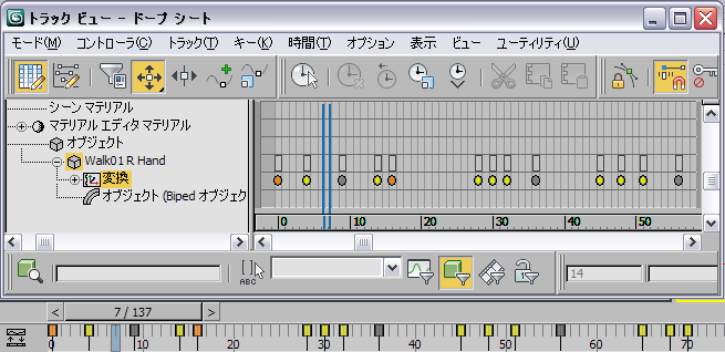

Biped では、トラック ビューとトラック バー、さらにビューポートの軌道の 3 箇所で IK キーが色分けされて表示されます。また、キーのタイプによっては軌道自体も色分けすることができます。この色分けにより、IK と FK が使用されている箇所や IK と FK の遷移が見やすくなります。
このトピックでは、COM トラック以外のトラックの色分けについて説明します。COM キーの色分けについては、ここを参照してください。
トラック ビューとトラック バーでは、Biped の IK キーは次のように色分けされます。
その他のキーはすべて既定値のグレーで表示されます。
トラック ビューとトラック バーでの Biped キーの色分け
