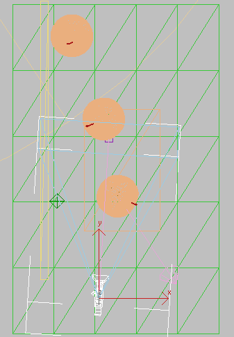

カメラのターゲットからの距離により、フォーカス プレーンが決まります。フォーカス プレーンは、シーンの焦点が完全に合うときのカメラからの距離です。
カメラを基準にしたフォーカス プレーン
前述のレンダリングと同じように、ここではフォーカス プレーンは中間のりんごに設定されています。

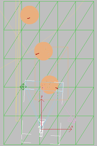

カメラを基準にしたフォーカス プレーン

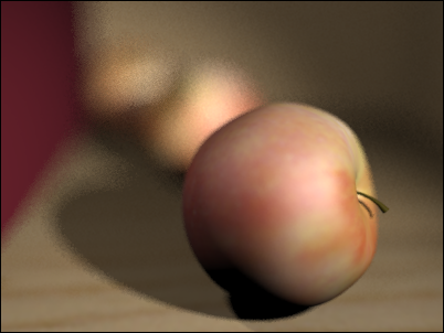

次のレンダリングと同じように、ここではフォーカス プレーンは最も近いりんごに設定されています。
[f-ストップ](f-stop)はフォーカス プレーン距離を除いた距離でのブラー量を制御します。現実世界のカメラでは、[f-ストップ](f-stop)はレンズの口径のサイズを測定します。[f-ストップ](f-stop)の値が小さくなると、口径が大きくなり被写界深度が浅くなります。このため、[f-ストップ](f-stop)を増加すると被写界深度が深くなり、[f-ストップ](f-stop)を減らすと被写界深度が浅くなります。
[f-ストップ](f-stop)を減らして被写界深度を浅くします。
フォーカス プレーンは最も近いりんごに設定され、[f-ストップ](f-stop)は 0.1 に設定されています。
