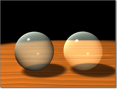

右側の球には加算不透明度が適用されている
加算不透明度は、マテリアルの色をバックグラウンド カラーに追加することでマテリアルの向こう側の色を明るく表示します。加算不透明度は、光線や煙などの特殊効果に便利です。加算不透明度は、[拡張パラメータ](Extended Parameters)ロールアウトで指定します。
