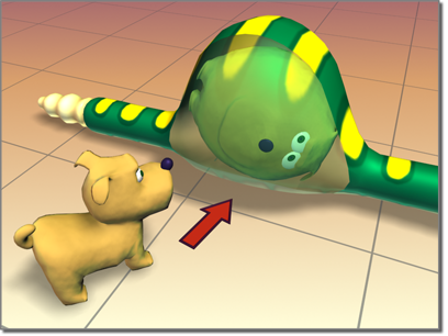

[球状化](Spherify)により、へびの内部に犬のシェイプを作成
操作がうまくいくかどうかは適用されるジオメトリのトポロジによります。たとえば、高さセグメントを持たない円柱は結果としてわずかな変更となります。高さセグメントを追加すると、100 パーセントで樽のシェイプになります。キャップ セグメントを追加すると、球が生成されます。
