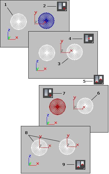

3ds Max の既定では、単一のオブジェクトについて、変換中心が[基点中心を使用](Use Pivot Point Center)に設定されます。 複数のオブジェクトを選択すると、既定の変換中心が、[選択部分の中心を使用](Use Selection Center)に変化します。これは選択セットに基点がないためです。いずれの場合でも、変換中心を変更できます。現在のセッションの間、単一のオブジェクトを選択した場合と複数のオブジェクトを選択した場合について、それぞれの変換中心設定を 3ds Max が記憶かつ復元します。
たとえば、まず単一のオブジェクトを選択して[変換座標の中心を使用](Use Transform Coordinate Center)を選んで、次に複数のオブジェクトを選択して[基点中心を使用](Use Pivot Point Center)を選んだとします。次に単一のオブジェクトを選択すると、3ds Maxは[変換座標の中心を使用](Use Transform Coordinate Center)に戻ります。 次に、複数のオブジェクトを選択すると、中心は基点に戻ります。
1. オブジェクトを 1 つ選択します。
2. メイン ツールバーの[中心を使用](Use Center)フライアウトで、[変換座標の中心を使用](Use Transform Coordinate Center)をクリックします。
3. 2 番目のオブジェクトを選択に加えます。
4. 選択セットに複数のオブジェクトが組み込まれると、変換中心が[選択部分の中心を使用](Use Selection Center)に変化します。
5. 複数のオブジェクトを選択したまま、[基点中心を使用](Use Pivot Point Center)をクリックします。
6. オブジェクトを 1 つ選択します。
7. 変換中心が[変換座標の中心を使用](Use Transform Coordinate Center)に戻ります(手順 2 を参照)。
8. 複数のオブジェクトを選択します。
9. 変換中心が[基点中心を使用](Use Pivot Point Center)に戻ります(手順 5 を参照)。
