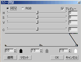

このチェック ボックスにチェックマークが付いている場合、シェーディングされたビューポートで、頂点カラーの調整をインタラクティブにプレビューできます。ただし、頂点ペイントダイアログ ボックスで[頂点カラー ディスプレイ - シェーディングなし](Vertex Color Display - Unshaded)または[頂点カラー ディスプレイ - シェーディング](Vertex Color Display - Shaded)がアクティブになっていることが必要です。既定値ではチェックマークが付いています。
頂点カラーのコントラストを調整できます。
頂点選択でのカラーの分布に加えて、現在のシャドウ、ガンマ、およびハイライト入力のレベルを視覚的に表示します。
シャドウ、ガンマ、およびハイライト入力のレベルは、3ds Max のビューポート カラーをターゲット ハードウェアのディスプレイ(ゲーム エンジンなど)に合わせて調整するのに役立ちます。
シャドウ表示のレベルを調整します。
ガンマ表示を調整します。この値はガンマ補正の値です。
ハイライト表示のレベルを調整します。
レベルを調整すると、対応する矢印がヒストグラム上で移動し、現在の設定を示します(ただし、グラフィック上で矢印をドラッグすることはできない)。
クリックすると、ダイアログ ボックスを閉じずに現在の設定を頂点カラーに適用できます。
クリックすると、ダイアログ ボックスの設定が既定値に戻ります。
