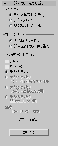

  3. [頂点カラーを割り当て](Assign Vertex Colors)ロールアウトを開きます。
    注: このロールアウトには、[頂点カラーを割り当て](Assign Vertex Colors)ユーティリティと同じツールがあります。
  4. [ライト モデル](Light Model)領域で[ライトと拡散反射光](Lighting + Diffuse)を選択します。
  5. [割り当て](Assign)ボタンをクリックします。

[頂点カラーを割り当て](Assign Vertex Color)ロールアウト
このロールアウトでは、[頂点カラーを割り当て](Assign Vertex Colors)ユーティリティと同じコントロールを利用できます。シーンのライト情報を取得して、頂点チャネル システムにベイク処理することができます。
