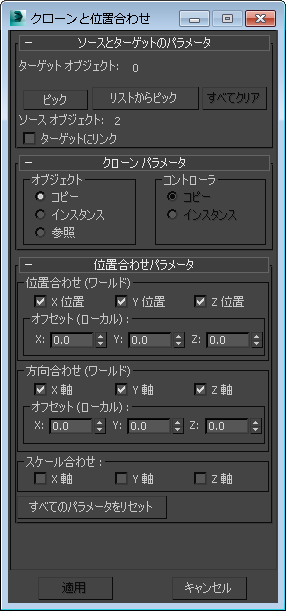

[クローンと位置合わせ](Clone and Align)を選択します。 3ds Max によって[クローンと位置合わせ](Clone And Align)ダイアログ ボックスが開かれます。
[クローンと位置合わせ](Clone and Align)ツールは、モーダル ダイアログ ボックスではなく、ビューポートでの作業中は開いたままです。このダイアログ ボックスがアクティブなとき、現在の設定の結果はビューポート内にプレビューとして表示されます。これはモーダル ダイアログ ボックスではないため、ソース オブジェクトおよびターゲット オブジェクトの選択内容を処理途中でも変更でき、その結果をビューポートですぐに確認できます。
他のダイアログ ボックスをアクティブにしたりビューポート内をクリックしたりして、このダイアログ ボックスのフォーカスが失われた場合(タイトル バーが青でなくグレーで表示)、プレビューはビューポートに表示されなくなります。クローン作成されたオブジェクトを恒久的にするには、ダイアログ ボックスがアクティブなときに[適用](Apply)をクリックします。
ビューポート内でソース オブジェクトを選択して指定します。[クローンと位置合わせ](Clone And Align)ダイアログ ボックスが開いた状態でこれを行うと、このダイアログ ボックスのフォーカスが失われます。ダイアログ ボックスをクリックしてフォーカスを戻し、設定を更新してください。
この読み取り専用フィールドには、ターゲット オブジェクトの数が表示されます。この値を変更するには、[ピック](Pick)、[リストからピック](Pick List)、および[すべてクリア](Clear)を使用します。
オンの場合、ビューポート内でクリックした各オブジェクトがターゲット オブジェクトのリストに追加されます。すべてのターゲット オブジェクトを選択した後、再度クリックしてオフにしてください。
有効なターゲット オブジェクトとなるために、オブジェクトは次の条件を満たす必要があります。
[ターゲット オブジェクトをピック](Pick Destination Objects)ダイアログ ボックスを開きます。ここで、すべてのターゲット オブジェクトを名前で同時に選択します。このダイアログ ボックスでターゲット オブジェクトをハイライト表示してから、[ピック](Pick)をクリックします。
すべてのターゲット オブジェクトをリストから削除します。1 つ以上のターゲット オブジェクトが指定されている場合にだけ使用可能です。
この読み取り専用フィールドには、ソース オブジェクトの数が表示されます。この値を変更するには、ダイアログ ボックスを開いたまま、[ピック](Pick)をオフにし、ビューポート内でソース オブジェクトを選択します。ダイアログ ボックスをクリックすると、フィールドが更新されます。
各クローンを、ターゲット オブジェクトの子としてリンクします。
これらの設定で、作成するクローンのタイプと、該当する場合はコントローラのコピー方法を決定できます。詳細は、[クローン オプション](Clone Options)ダイアログ ボックスを参照してください。
[位置合わせ](Align Position)および[方向合わせ](Align Orientation)領域の名前の後ろには、現在の参照座標系が括弧に囲まれて表示されます。これは、クローンの位置合わせと方向合わせのための座標系として使用されています。ビュー座標系がアクティブな場合、位置合わせではワールド座標系が使用されます。
[オフセット](Offset)パラメータでは、常にターゲット オブジェクトのローカル座標系が使用されます。
[X 軸](X Axis)、[Y 軸](Y Axis)、[Z 軸](Z Axis)のオプションを使用すると、ソース オブジェクトとターゲット オブジェクトの間の軸のスケール値が等しくなります。
この処理では、座標表示に表示されるスケール値のみが等しくなります。必ずしも 2 つのオブジェクトが同じサイズになるとは限りません。いずれのオブジェクトにも拡大または縮小処理が実行されていない場合は、この処理を行ってもサイズは変化しません。
[位置合わせパラメータ](Align Parameters)ロールアウトのすべての設定を既定値に戻します。
恒久的なオブジェクトとしてクローンを生成します。[適用](Apply)をクリックした後、前回のクローン作成の結果をソース オブジェクトまたはターゲット オブジェクトとして使用し、[クローンと位置合わせ](Clone And Align)で追加のクローンを生成できます。
現在のクローン作成操作を中断し、ダイアログ ボックスを閉じます。
