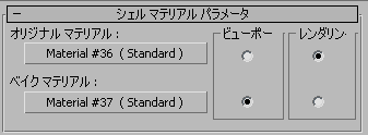

サンプル スロットにベイク処理済みマテリアルが含まれています。
オリジナル オブジェクトの名前を表示します。このボタンをクリックすると、マテリアルが表示され、マテリアルの設定を調整できます。
ベイク処理オブジェクトの名前を表示します。このボタンをクリックすると、マテリアルが表示され、マテリアルの設定を調整できます。
ベイク処理済みマテリアルには、オリジナル マテリアルで使用されるカラーとマップに加え、ライティングによってできるシャドウなどの情報が含まれていることがあります。また、ベイク処理済みマテリアルの解像度は固定です。
これらのボタンを使うと、シェーディングされたビューポートに表示するマテリアルを選択できます。上のボタンがオリジナル マテリアルで、下のボタンがベイク処理済みマテリアルです。
これらのボタンを使うと、レンダリングに表示するマテリアルを選択できます。上のボタンがオリジナル マテリアルで、下のボタンがベイク処理済みマテリアルです。
